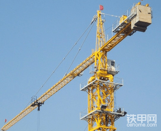

塔吊车的高度是要根据要盖的住宅楼的高度来进一步决定的,往往它的大臂可以伸长的长度和载重的量也有所不同的。
一般市区里用40的塔吊车的工地比较常见,这个\"40\"指的是它大臂可以伸长的长度。塔吊车在搭建的时候需要普通起重机的配合,将它一节一节地吊上去,然后加上配重。

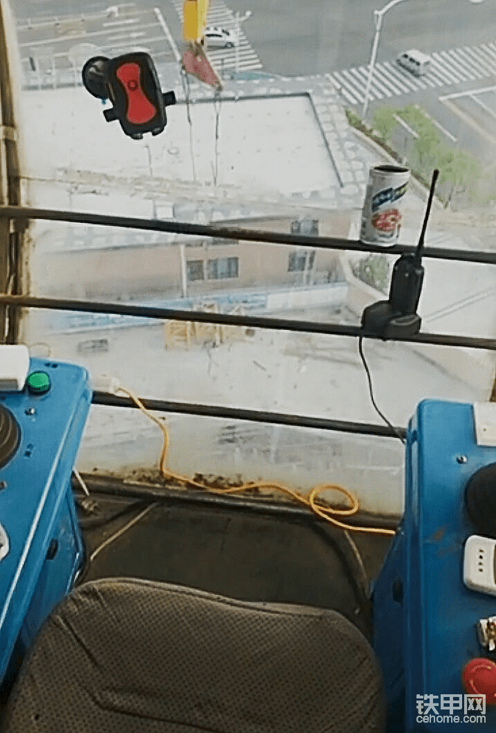

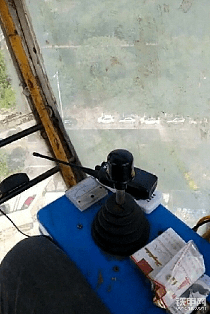

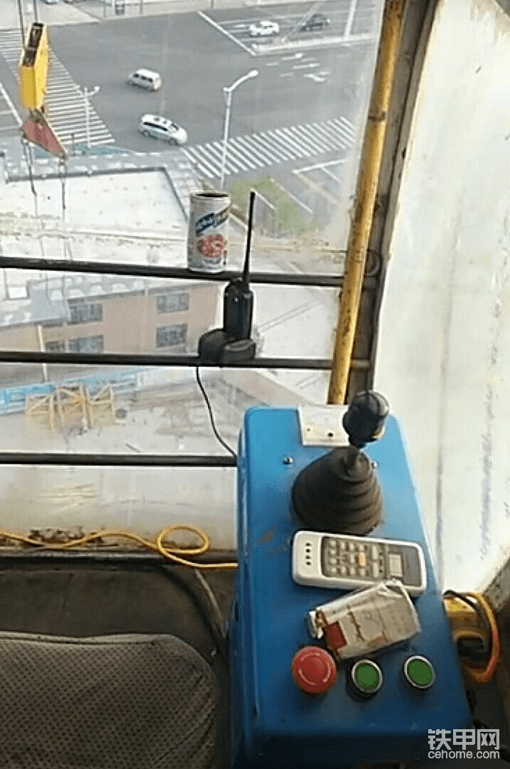

老铁们在塔吊车的驾驶楼里面可以看到座位旁边有两个操作平台,这个和挖掘机的操作手柄差不多。
这个塔吊的操作和挖掘机大同小异的,挖掘机是8个动作2个行走1个打破碎锤,这个塔吊车的操作是6个动作。
左边的手柄是控制大臂旋转的,左打左转,向右打车就向右边转。如果我们向前推这个操作手柄,大臂上面的小车就向前面移动;想后面拉,小车就向后面移动。
右边的手柄是控制钩子运动的,如果向前推手柄,就是放钩子,若是向后拉,就是往回收钩子的。

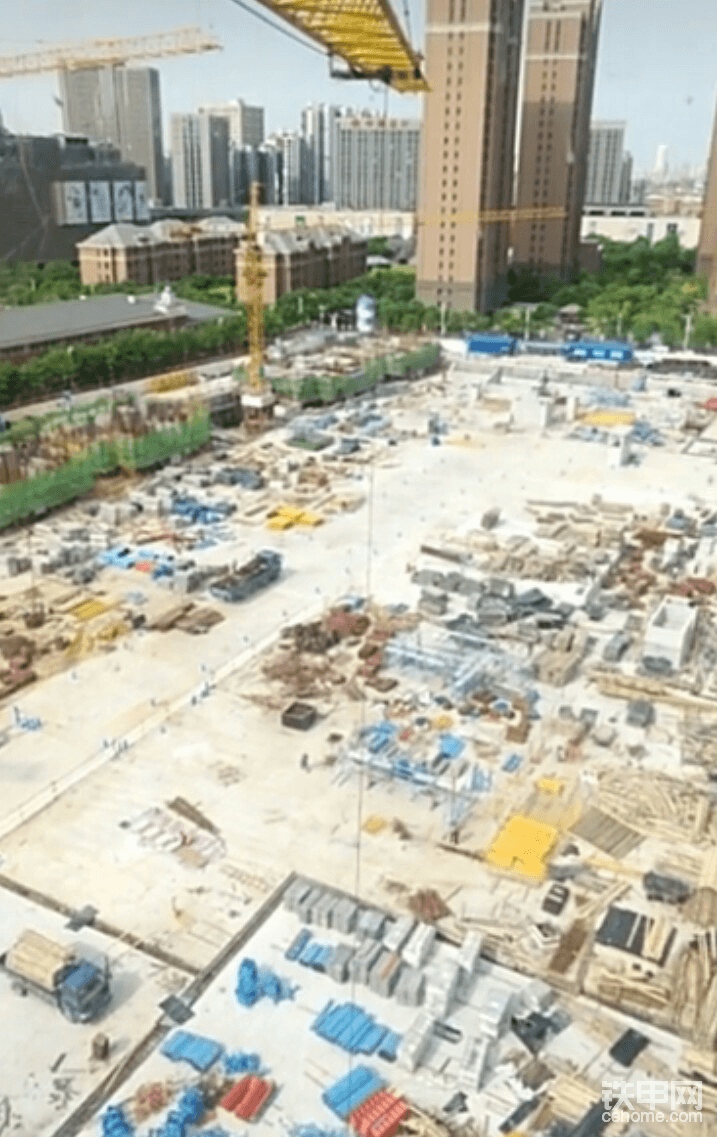

我们在操作塔吊的时候应该注意一下,工地周围的环境,比如说在放钩子下去的时候观察一下,下面的工人占位,其他工程机械的摆放,以及作业范围内有没有高压线。
在有些大工地,不只有一台塔吊车的时候,我们在打转向的时候,一定要注意不要碰到其他塔吊的大臂。

6年塔吊司机路过,纠正米一下315是小塔一般工地都是50开头的。40也是小塔。40[表情]️42084708和4808。4708代表大臂47米臂端吊重0.8吨。现在一般都不用40塔了,基本上都是中联5610或者5613,塔吊操作也.有无极变速还有打反车,无极变速就是顺档停。还有大臂延时的还有大钩延时的。和挖机一样有好开的还有难开的。
