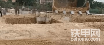

开始挖基坑
1、白灰线就是停车场的地基,因为只盖一层楼,所以地基只要挖到实土就行了。

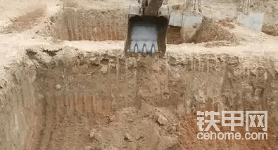

挖走基坑内的土
4、在钢筋四角内先把基坑里的土先挖走。注意,挖前先要跟管理员沟通一下,大概挖多深还有啥要求,这样自己心里就有底了。

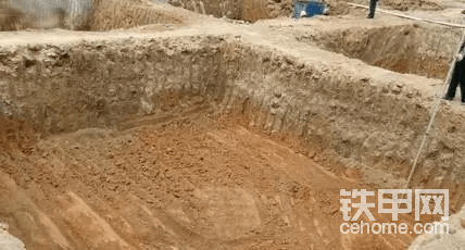

修整四角
6、基坑深度挖到位了,就要开始修整四个角了。先在钢筋一角对直用斗刷,跟刷坡差不多,刷好一斗把斗抬起来,靠行走往前,看到斗齿后两个对上坡上两个齿印,看着后两个齿位对着刷,注意慢点,不要下斗太重了,一次没刷到位可以刷第二次,直到刷到位了,注意滑斗。刷好一斗跟上面做法一样,直到刷到另一个钢筋;你也可以在两条钢筋中间拉一条线,按着线刷也行。
修整四角
7、刷好一边,再把挖机开到另一边打横刷,最好挖机多走,这样挖的四个角就更直了,如果没条件站机,就用斗边刀修边了。

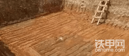

挖机挖基坑的技巧
9、基坑深度四个角都挖好了,就用斗放平,慢慢拉过来,注意一定得把斗放平,机子也得站平,慢慢点拉,开头的第一斗一定得拉好,这直接关系到后面拉的好坏。

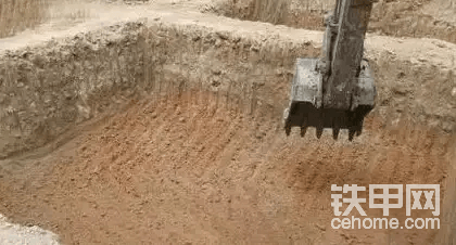

收基坑内松土
10、拉好了第一条,就靠行走往前走,跟上面刷边差不多,如果有松土,可以用斗往没拉到的地方扫过去,也是留两个斗齿位,对着拉好那跟着拉到位就行。
11、如果你全都把坑底拉完了,松土还没收干净,没关系,把挖机开到另一边在拉过来,直到把松土收干净,剩下一点可以叫人工搞就行了。
经过以上步骤,如图,看,是不是一个平整、漂亮的基坑挖好了呢?对于生活和工作,我们都要认真学习新知识,千万不能马马虎虎。
