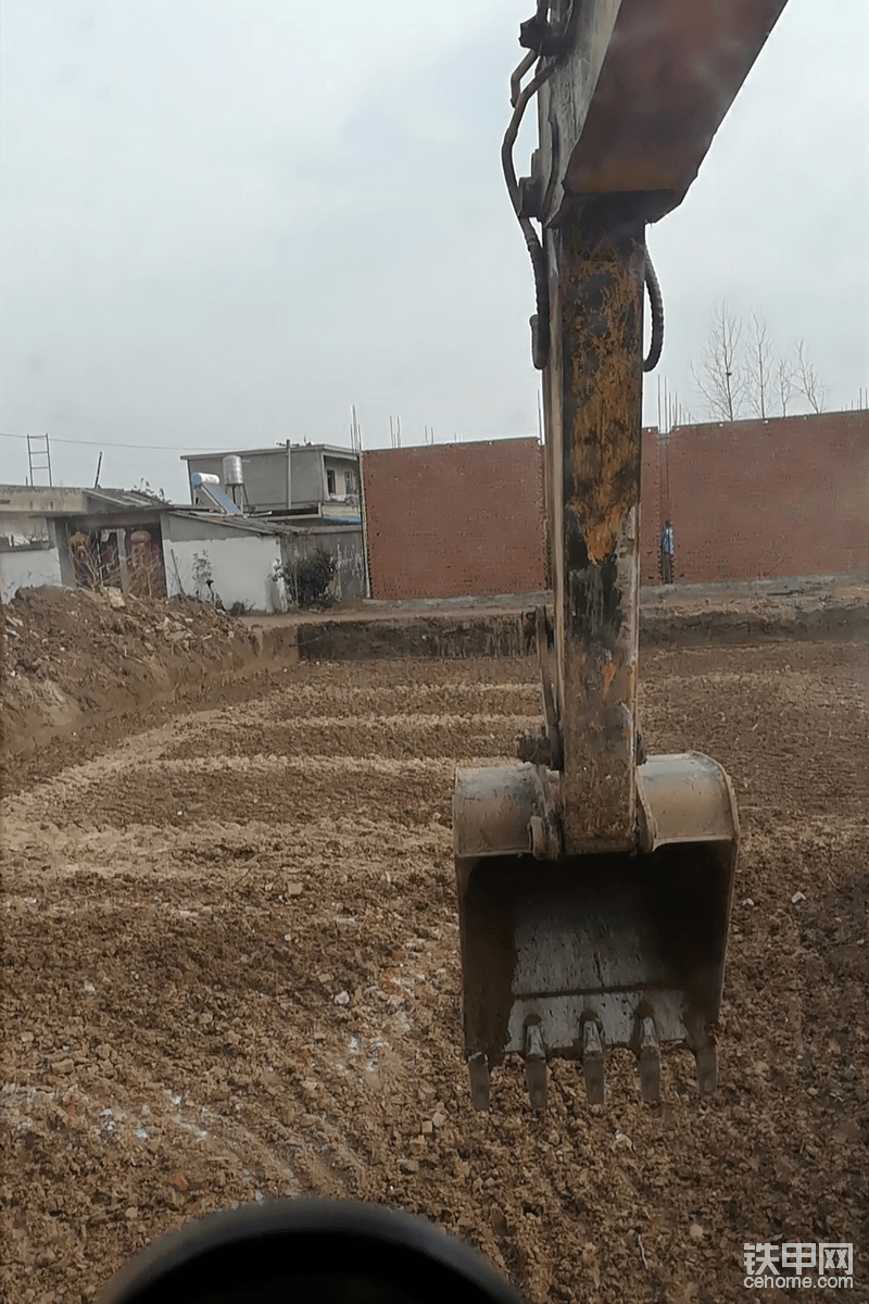

今天我来挖的这个基坑比较特殊,首先介绍一下工作环境,这个基坑长二十米,宽十三米,而且是个大开塘的(全部取土),东家想跟随旁边的房屋一样的建法,左边已经建好了房子,后方是一条施工路,右边有一片空地,但是由来放料子的,所以三方都没法堆土,挖起来比较麻烦,效率肯定低,因为要把所有的土都转到前方,就这种宽度想把土甩出线外必须要倒腾几次,往常遇到这种情况我会找来车子倒一下,那样可以提高效率,但今天不行,因为昨晚大雨,找车来也没法运走,好在这个基础挖的不是太深,不然土都没处放。
现在来说下怎样施工,首先自己心里要有个施工方案,从哪里开挖到哪里结束。我这个情况特殊但也是我个人方法,首先从左后方开挖,然后把挖机开到合适的位置,把机器停平稳。什么是合适的位置,由于左边有房屋挖机不能贴近,贴近了甩土会蹭到屁股,所谓合适的位置就是挖机停好然后旋转到侧面而又整好能把墙边的土挖净为合适的位置。
然后开始开挖,这里不建议左右两边加前方一起开挖,因为这里施工是无法一次完成,而且那样土会更多,倒腾起来更麻烦。只要挖机器左边和前方的土就行,这样挖起来效果好些,而且效率是最快的。个人建议先挖侧面,一斗接着一斗的挖平,从侧面挖到挖机跟部,直至无法再取土,然后往后退。再挖挖机前方的土,挖完再往后退,直至把这一部分土全部甩到线外。然后机器再调个方向挖另外没有取走的土,依此类推直至全部挖完。

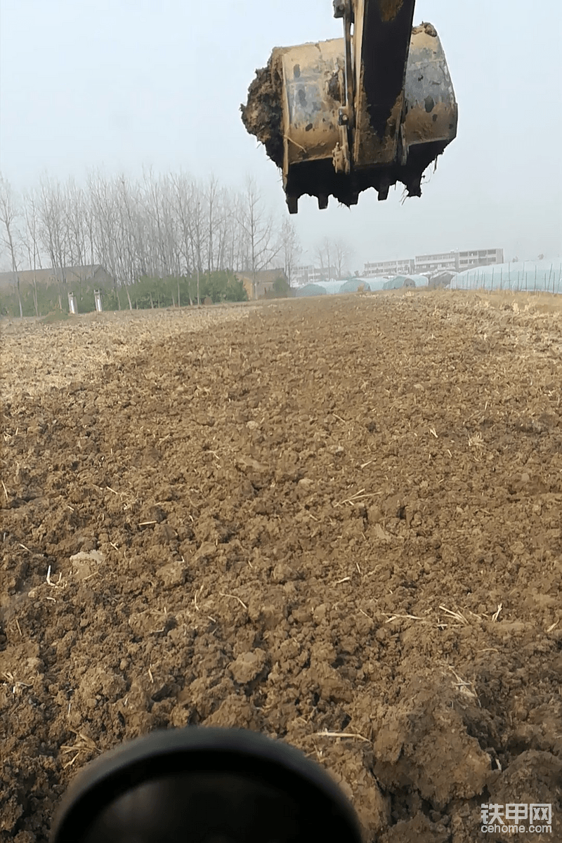

这里再介绍一下软着陆,听这词大家都不难理解,软着陆就是在挖平前不要暴力操作,要慢慢的软软的,这样才不会导致你或因用力过猛挖的坑坑洼洼的,视频中的效果不行,因为刚下完雨,土太粘,而且还特别粘挖斗,所以只能这样了。
