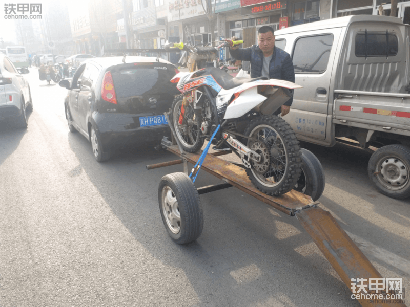

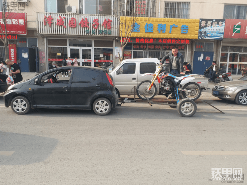

这以后去山里干活 就可以拖着越野摩托车去了 ,只要挖机能走,越野摩托车也一定能走 。

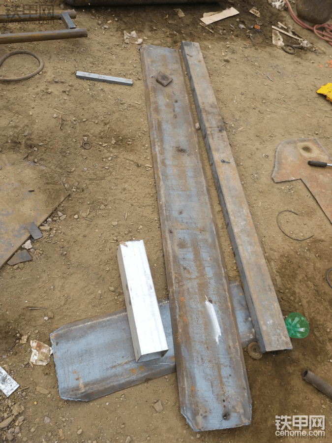

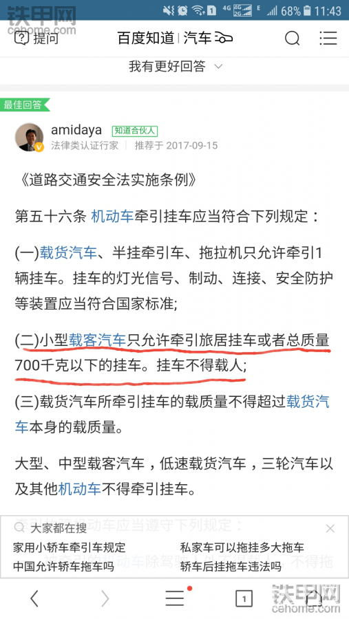

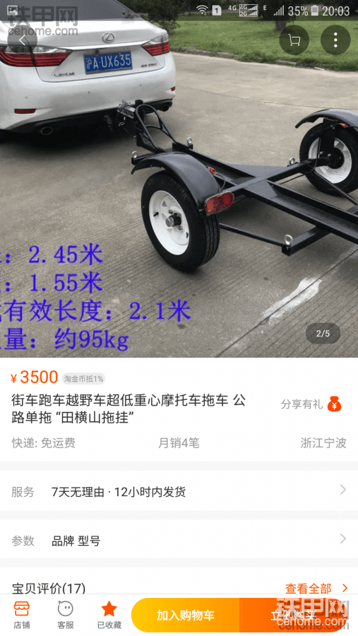

成本: 橡胶扭力轴(1350的) 480 元 连接器80元 一根5×5 壁厚5个的管45元 建筑钢管厚壁 6米 (工地要的) 止水板 3米×25厘米3个厚(工地要的) 4×4方管6米2个厚80元(剩2米多) 花纹板 废品回收站 来的100×60 2个厚60元 剩好多 4×100的轮胎轮毂 80 元(修理厂拆车) 在修理厂焊的 所有东西用他的 给了200块钱 固定环20 4个 喷漆24 螺丝4块 (拖拽拖车需要轿车走拖车杠和拖车球臂)自己之前做好的,成本230块 下面第一图是某宝卖的拖车 3500元 我的所有东西加一块也就1500左右 另外再说一句 拖车不违法,看下面第二图。

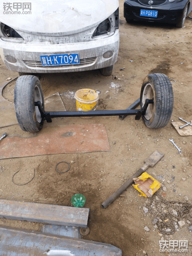

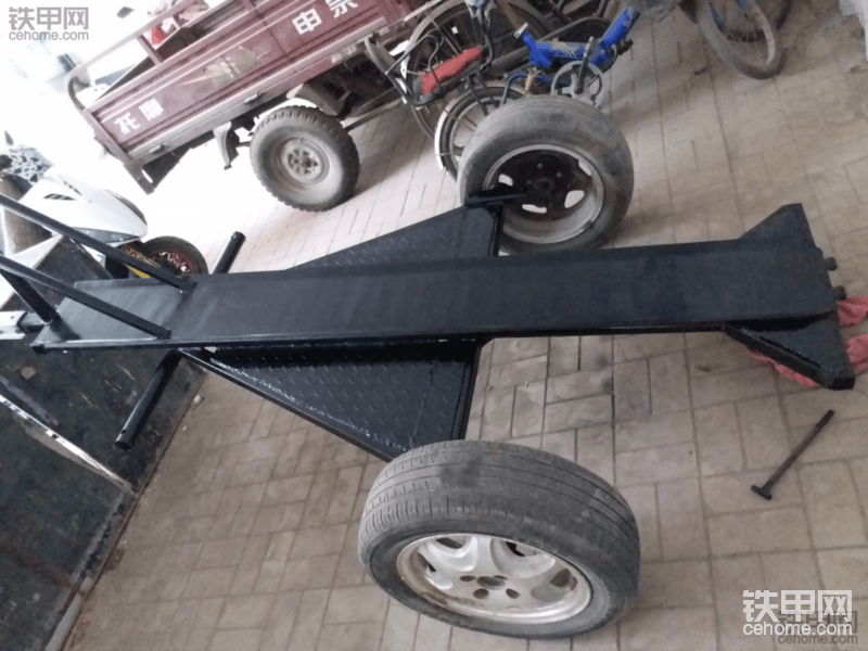

经过一系列加固 打磨喷漆之后的样子

下午废品回收站又去买的花纹板 处理一下系列 弄好看点不是?

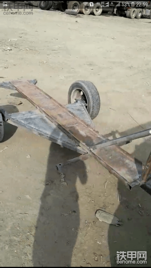

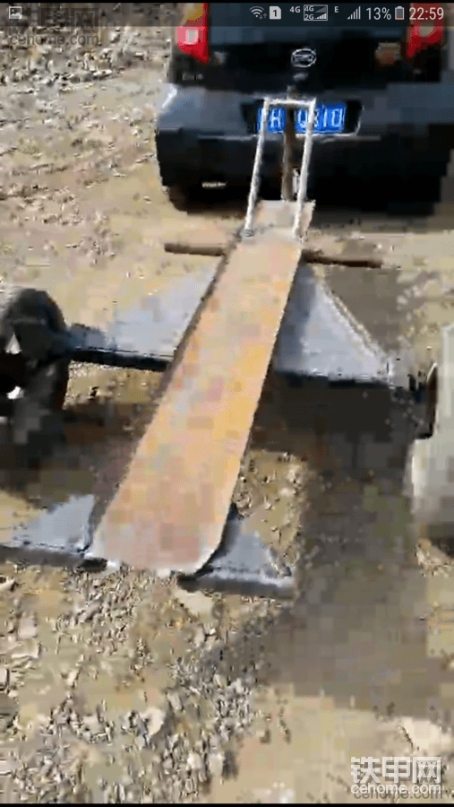

历时4个小时 勉强能拖着走了 找台越野试验一下

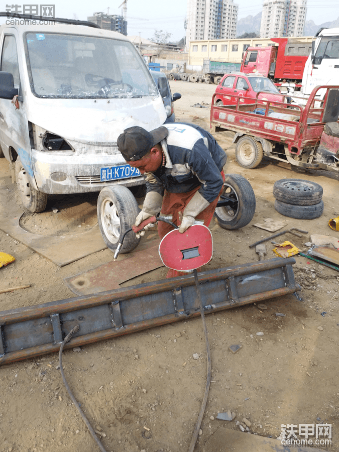

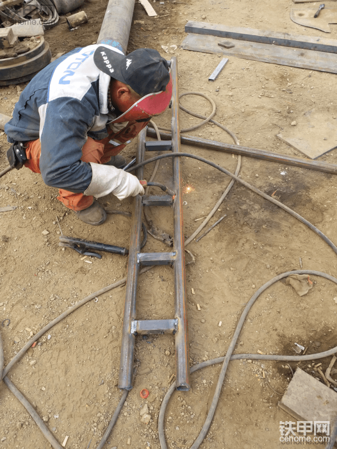

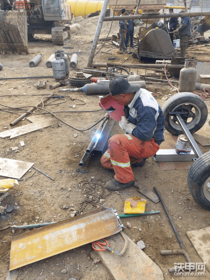

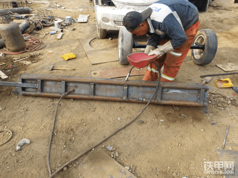

再然后网购的东西到了就去修理厂(挖机修理厂 人都熟 而且设备齐全)开干…… 为了加快进度我负责量尺下料 牟好 修理厂的师傅负责给我焊接

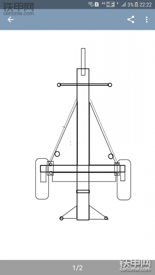

不跑题!对于咋们搞挖机的来说什么电焊 气焊 量尺 下料 还是没啥问题的 所以我半夜没事设计了一个图 然后就是各种百度 各种论坛 什么的找资料
