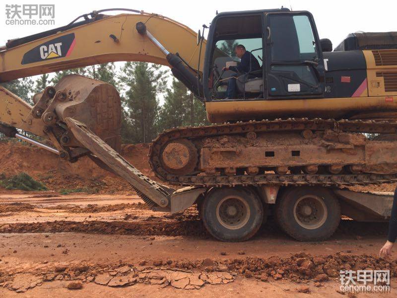

一,上板车之前一定要将履带的位置和车的宽度对好,确保一边多一边少,如果没对好,你想在半路去调整的话这样就很危险。因为我这个机器稍微宽一点,上了板车之后会出现两边履带突出车厢的情况!

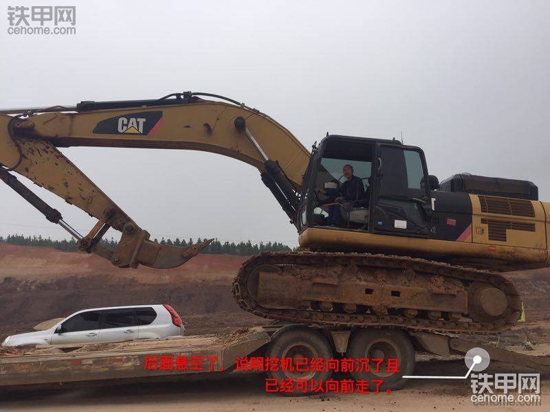

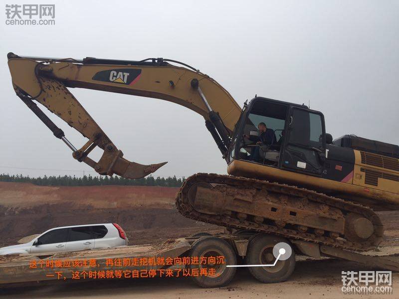

二,上到挖机的履带中点位置差不多接近坡顶的时候一定要注意,因为咱们都知道挖机上坡到坡顶的时候如果再向前走,因为重心的原因,挖机就会向前倾,那么咱们在上板车的时遇到这个情况一定要慢,在调整好动臂的情况下,用手操纵行走杆,慢慢的向前移动,如果这个时候机器向前沉,请停止所有的动作,等机器停稳了之后再继续前进,在板车上不向路面那么稳,机器沉一下会晃的厉害。

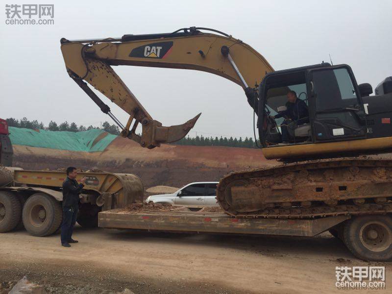

三,在向前行走的时候不要以为上了板车在平板上就大意了,这个时候同样需要慢且要注意履带的位置并尽量把机器向前靠。

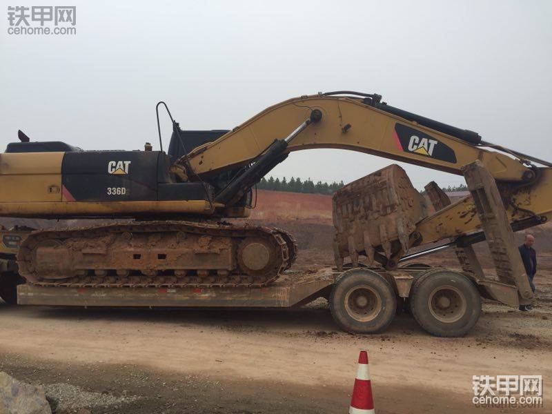

四,将大臂放下来之前,在车厢上放一块稍微厚一点的木料垫在底下防止挖机硬放,这个一般板车上都会有,我这次上板车刚开始没垫,后来是在路上垫的。

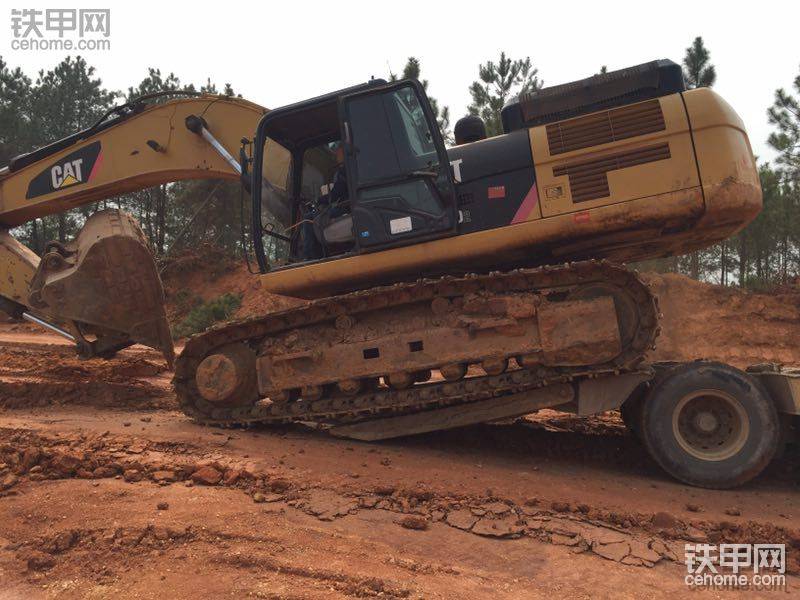

六,下板车我见过很多老司机板车的上下板都不弄下来就直接冲下来的,新手朋友就先不要学这个了,先把基础的做好,首先把上下板打下去,下板车的时候同样要注意履带与两边车厢的距离,走到坡面时最好是用臂顶一下地面这样就会稳很多。
