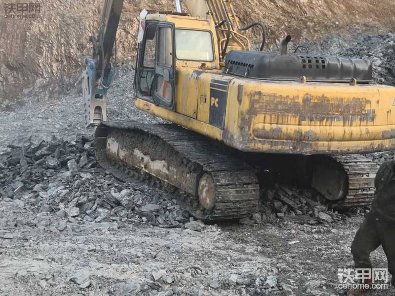

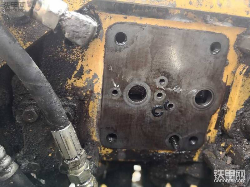

工地离我们场也不远,跨越两县两百多公里,主要是拐弯多,山高路窄开车都得慢慢来的!但沿途风景也不错哦!到了工地,挖机师傅激动的说,太好了!终于有师傅来修机了。我冒汗推言说我就个打杂!大家都年轻人,说得来于是马上动手检查。他开机爆石头,我上机蹲点观察,只发现有几根连接电磁阀油管漏油,我们换好了以后,大臂抬起到一些位置后很难提升,而且分配阀那块区域也还在漏油。在机子上面往下看也没什么发现。于是我就对他说,你正常爆石头,不要行走就好了,我钻机子底下拆底板往上观察分配阀一下。

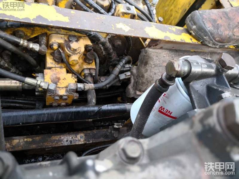

他嘿嘿的笑着点头,我感觉背后冷冷的!就再次警告他:你小子要稳重点,我老婆不漂亮的!在机子下面,好大热汽好大躁声,液压油时不时的滴落下来,往上看又滴到眼睛!我只能歪头斜着看,终于看到在分配阀靠发动机挡板这边的下面不停的漏油,特别做工加油门时液压油基本是连滴下来的!问题严重了,我叫师傅找地方停好机,我们研究一下觉得是分配阀里的油封坏了!由于我们不是专业维修,我报告老板说需要增援维修师傅。

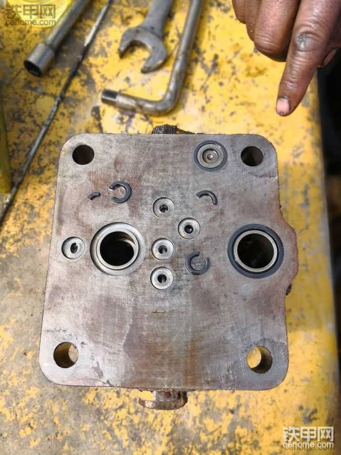

于是老板电话在当地请了一个名气较大的师傅。我们两开机的打手下,师傅全面检查以后告诉我们这只是个小问题,分流阀合流阀形圈坏了而泻油引起的大臂动作慢抬不高等问题!首先要汽油冲洗干净要拆开部分表面的泥垢,然后拆管要记好位置好方便后面装回来!他告诉我们下面有一根弹簧,不要弄掉!拆的时候我们都小心翼翼的,扭完所有螺丝抬阀下来时,果然发现油封断裂,甚至有的不见了!把分流阀拿下冲洗干净,换了油封。装上的时候我们又要特别的注意那根弹簧,让它保持原位,压在形圈中间!紧上螺丝,装好油管。最后擦净干躁,试机!!还是蹲机观察,正常做工,加大油门,没问题,没漏油,维修师傅领票走人!我们俩开机的俩俩相望,干活少的人拿钱多,而我们看到的只是对方油腻腻的一身衣服!
