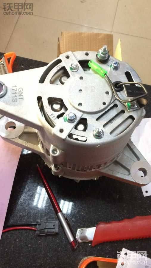

请教各位,发电机发电电压与电瓶电压不相同

1是B接接通到电瓶的正极,D+接发电机灯.E接地或发电机负极。 2是你车上电线到电瓶的线阻值太大,所以压降大! 3要想直接把B极接到电瓶,中间得加一个保险。这个保险是根据你的发电机电流加的!

发电机的电压比电瓶高,这样才能给电瓶充电
