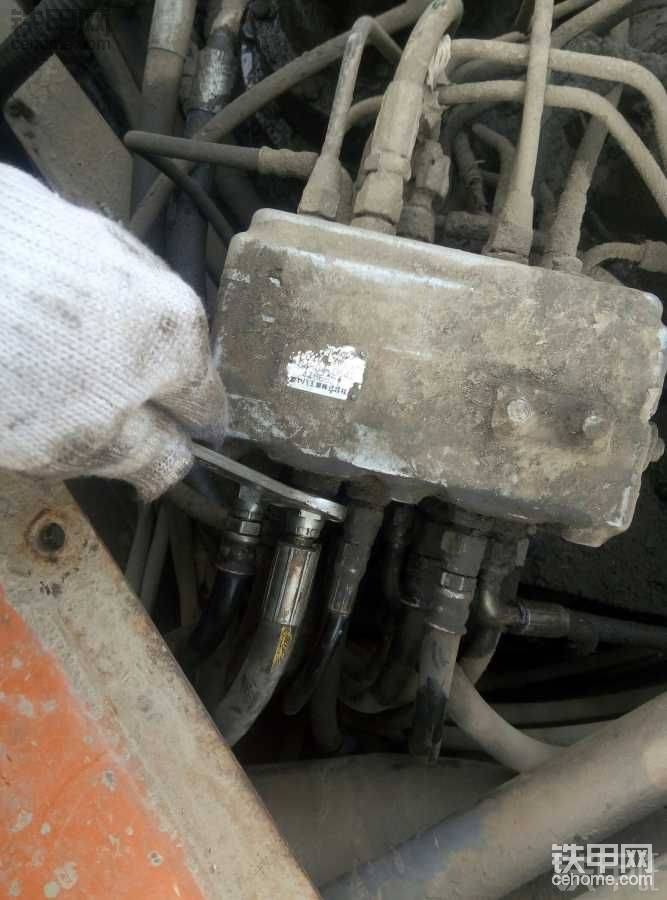

今天来说说挖机手柄如何调正反手的问题,所谓正反手只是我们行业内的一种通俗说法,其实就是左手柄四根油管位置的调换右手柄不变。
有的挖机不用拆油管,直接将手柄总成逆时针旋转90度,就可以了。
下面举例说明的是日立ZX挖机,日立ZX挖机由于手柄总成和油管呈120角,加上空间狭小,所以不能直接旋转手柄。
必须要拆油管,有两个地方可以进行调换。
第一是在手柄总成上,这个地方的油管由于空间狭小非常不好拆而且拆开后驾驶室会漏很多油,所以不建议从手柄的位置进行调换。
第二是在信号阀上,也就是油管的另一头,这个地方比较好拆15分钟就可以调换好。
那么怎么知道是哪四根油管呢?
日立ZX系列挖机左手柄的油管都在信号阀的坐下端,一般机龄短的挖机这四根管子上还能看见标记分别写着1234,机龄长的管子上的标记没有了那就要一根管子一根管子的做动作找出来在做上记号,最后把管子拆掉,原来是正手的按照数字逆时针90度旋转调换,原来是反手的就按照数字顺时针旋转调换,用数字来说明就是4和1,1和2,2和3,3和4互相调换就可以了,好了希望对一些新手们有所帮助。
