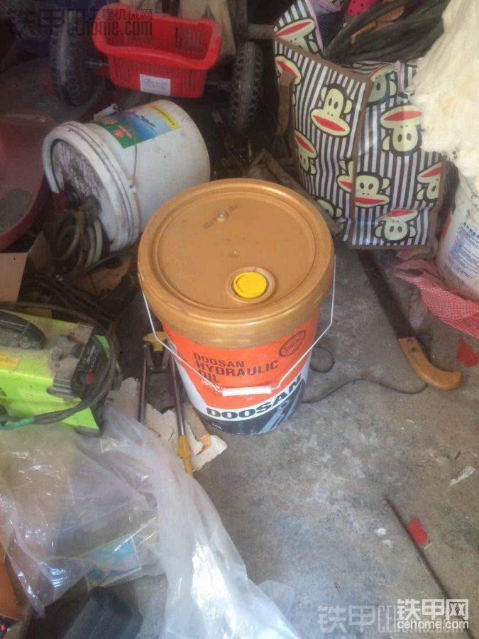

还有最重要的一点,在接油管时一定要放气,不放的后果相信甲友都知道。所有管路都接好后一定要检查一下液压油,不足要及时添足
