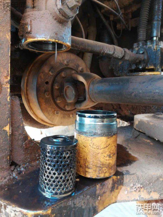

你说的滤芯是不是变矩器滤芯,小小个的,外面是钢壳的包着的。

滤网清洗过了,滤芯在哪里?我也不知道是不是串油,可是变速泵刚换新的。
