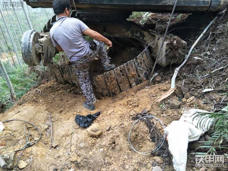

昨天大意差点翻机,造成两边履带全掉,经过大半天的自救,终于化险为夷。
说一下自救经过,语言组织能力有限,表达不太好,甲友们将就着看,谢谢!
由于履带活销的位置刚好在机子正下面,就把右边撑起来,让卡在下面的履带有足够的活动空间,然后拿铲子把旁边堵住履带的泥土铲掉,然后用手葫芦把履带往外拉,拉到一定位置就把活销敲掉,再用手葫芦先把引导轮这头的拉出来。
驱动齿那边卡得比较紧,直接往外拉不行,就把手葫芦绑在大臂上,先一节一节的往上拉,拉松以后再往外拉。履带全部拉出来以后,因为撑太高,靠配重作为支撑点,时间久了机子再次往外面侧滑,已经到边缘了,赶紧砍几根木头垫着。
机子放平以后慢慢从内侧挖土往外面填,不敢有大动作,慢慢把内侧挖宽,然后挖深,比外侧深四五十公分,挖完以后再次把外侧撑起来,让内侧受力往低处滑,然后把一头撑起来,靠回转的力把机子往内侧摆,完了再撑另外一头用同样的方法往内侧摆,到这一步机子算是彻底安全了。
装履带就比较容易了,先把外侧的履带钩上来钩正成一字型,然后还是用同样的方法把机子摆到履带上面去,让引导轮和驱动齿对准履带,驱动齿那头要比较长,完了把驱动齿这头的履带钩到驱动齿上,然后撑起一边,慢慢走。
同时要一个人拿根钢钎穿到履带的孔里用力往引导轮那头拉,拉到引导轮上可以用斗往下压就可以了,然后找块石头把履带下面一头垫住垫高,用斗把上面的往下压,对位以后把活销敲进去就可以了,另外一边用同样的方法。

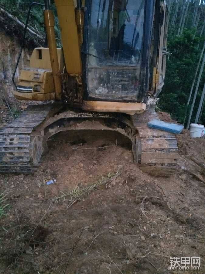

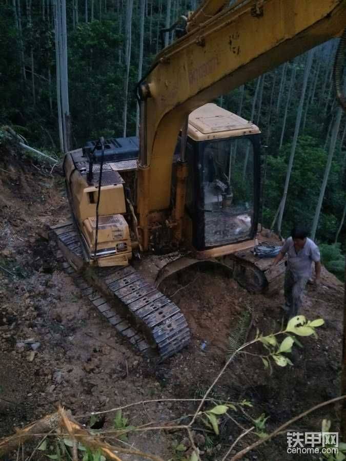

因为今天下雨和自救过程手很脏,就没拍照,自救成功了才拍两张。
