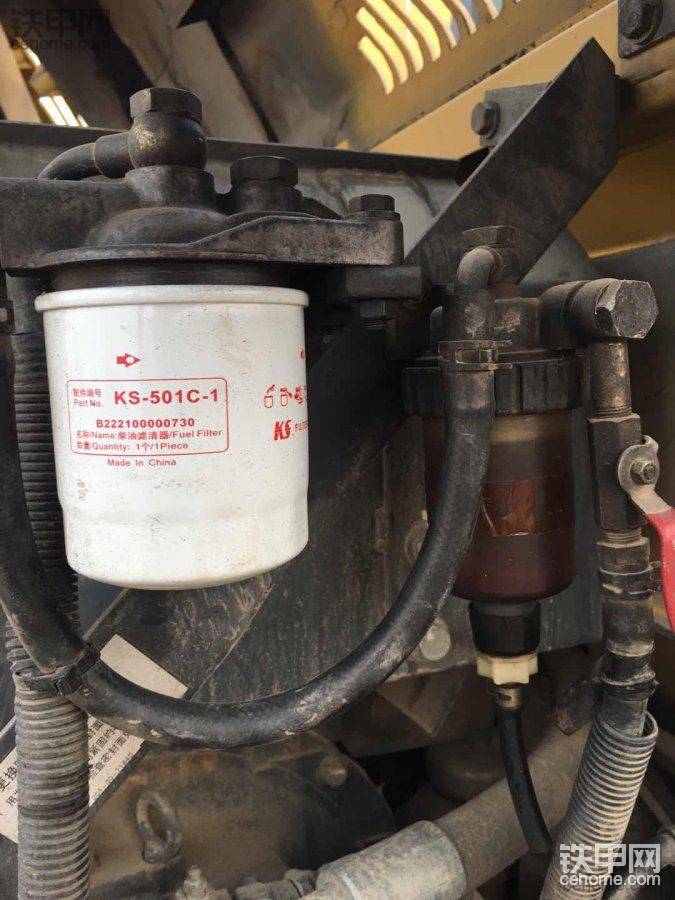

铁甲网首页 铁甲论坛 【修车记】进空气,柴油滤芯喷油,内裤都打湿了。 发帖 评论 图片 发表回帖 全部评论 开挖机画画 2017-12-07 立马熄火。当时我第一反应架子裂了难道?拆开滤芯检查架子无任何问题,发现柴油滤芯里面橡胶圈裂了一点,由于只裂了一点点我又把橡胶圈转动了一下继续装上去了,期间泵了一下手油泵排空气。启动还是大量的油喷出来。这下可不好搞了。由于老款车设计不合理我就想到把滤杯旁边的滤芯调换一下 回复(0) 有何不可~ 2017-12-07 我的有点漏 回复(0) 首页<3456>尾页
