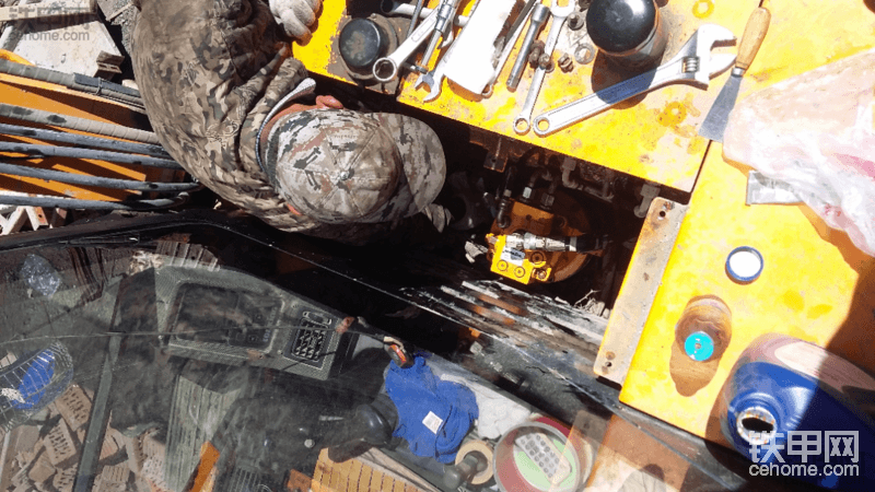

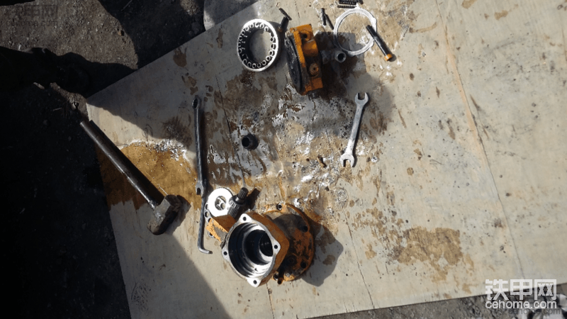

沈家小少爷 2017-12-05

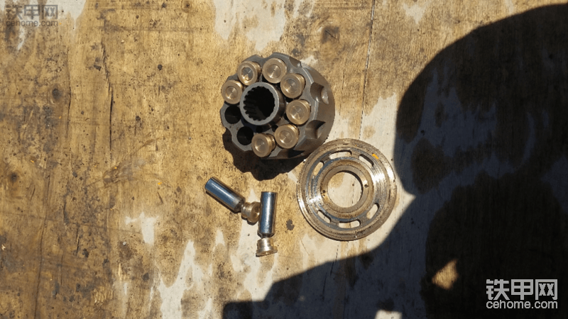

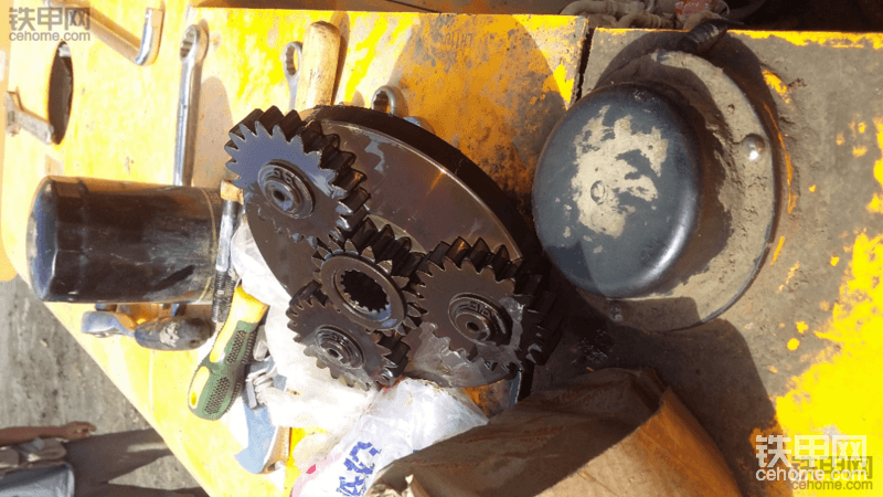

干活的时候旋转不受控制。真正吓死人,因为中间跟老板讲过几次,但都不严重,所以材料买回来就先没换。直到这次直接不受控制了。才叫来了修理工,(建议大家遇到这种问题赶紧换,要不然真出了事后悔就晚了,还要建议各位司机兄弟当旋转不受控制的时候,就把大臂往下压,把斗子呲在地上让他快速停下来,要不然就太容易出事儿了,尤其是周围有人的时候)。因为小挖机空间的原因拆的时候比较麻烦。这款龙工6065换的时候要先卸载工具箱,再拆掉电瓶。也正因为是小挖机。所以一个人就搞定了。修理工说旋转不受控制的原因是那个铜片上的凹槽被磨平了。换了图3上的两个配件。花了小三千吧。
