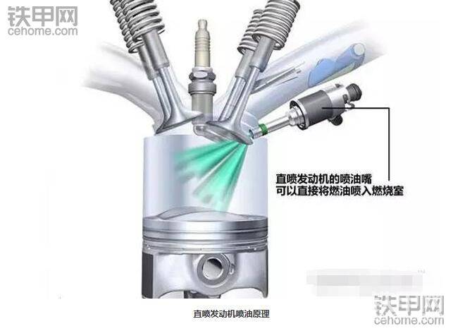

挖掘机的电喷与直喷,是大家经常挂在嘴上的两个词,大家所说的直喷和电喷,其实指的是发动机不同的燃油喷射方式。用户在选购一台挖掘机时也会根据个人的需求选择匹配电喷发动机或是直喷发动机,其实发动机燃油电喷的方式也有很多种,其中最常见的是电控高压共轨技术。
直喷发动机由于其结构较为简单,造价也较为便宜,故障率低,并且在使用较长一段时间后也较为保值,由于其喷油系统结构较为简单,对燃油油品的质量要求不是特别高,一些工地和地区油品质量稍差发动机也能正常工作,目前在工程机械上的保有量很大。但是由于无法精准控制发动机每一次做功的喷油量,容易导致燃油燃烧不充分,排气中有害气体含量较高。

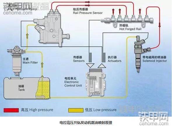

电控高压共轨发动机结构较为复杂,且通过复杂的电路进行控制喷油,价格要稍高一些,并且其各个零件单价较高,后期维护的成本也比较高,同时,由于需要精确控制喷油量,电控高压共轨发动机对燃油油品的质量要求较高,使用质量较差的燃油容易损坏发动机。
电控高压共轨发动机由于能够精准控制喷油量,各汽缸供油均匀,燃油能够更加充分燃烧,排放能够达到国三排放标准,同时震动减轻,降低噪音,这也是今年以来新出厂工程机械大多配备电控发动机的原因。
两种发动机的油耗也是咱们用户争议最多的地方,从厂家给的数据来看,电控高压共轨发动机由于能精准控制喷油量,其油耗要低于同功率的直喷发动机。
